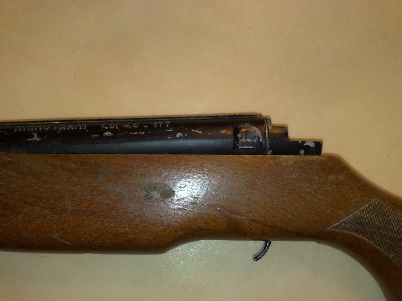

salut a tous
donc je vous explique mes problemes :
en balade dans les bois avec mes beau parents on na trouvé une carabine a plomb qui fonctionne
mais le probleme c'est qu"elle n'a plus cran de mire donc je voudrais savoir ou en acheter un ainsi qu'un guidon
ensuite lorsque je la penche d'avant en arriere il y a un bruit etrange qui donne l'impression que quelle chose se balade dedans et pour finir lorsque je je plis le canon pour creer la compression la partie metalique se souleve au niveau du cran de mire
info plus photo carabine
manu arm cal 4.5-'177 c'est ce qu'il y a marquer dessus

Tu peux lui mettre une lunette ces carabines on un rail prévu a cet effet sinon les organes de visées d'origine doivent être disponible chez le constructeur. Il faut les contacter sur le net.

url=https://servimg.com/view/13806307/4]j'y connais vraiment rien alors un petit coup de main serais le bien venus merci a tous Cara_212[/url]
voici une autre image pour illustrer l'autre probleme qui est le deplacement de la partie metalique lorsquelle est entrain d'etre armée

Il doit y avoir un boulon qui la maintien sur la crosse et qui maintien aussi le pontet si il n'y en a pas il faut en remettre un de mémoire il doit y avoir un emplacement pour l'écrou en haut, il suffit de mettre la vis qui va bien par en dessous (du M6 je crois) et vissé...

c'et rien ca , il manque juste une visse qui permet de maintneir cette partie metallique au corps en bois , ( elels est censée s'enfoncer juste derriere de la detente )

c'est normal qu'elle bouge, les vis de fixations de pontet servent a maintenir le tout et comme il n'y a même plus de pontet..

Pfiou .... elle est dans un piteux état ... et tu as trouvé cela en te balladant dans les bois ??? smil 84
Oublie le guidon : il te faut un pontet et ses deux vis et une lunette (genre 4x32, ce sera suffisant).
Et un bon démontage/nettoyage ...
