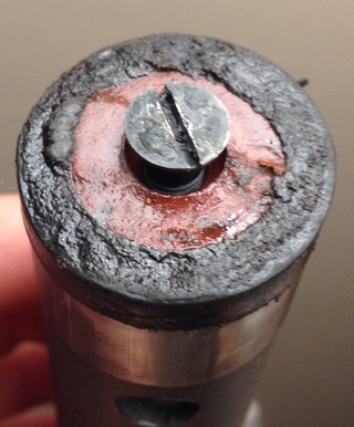

J'ai entrepris une petite restauration d'une IZH Baikal IJ22.
Le joint précédent en cuir ne ressemble plus a rien... il trempe en vue d'un test mais je n'ai aucun espoir.
Le piston fait 25mm, le cylindre idem. Il y a très très peu de jeu entre les deux (d'ailleurs, une bavure au trou de goupille du bloc détente empèche la sortie/rentrée du piston)
Je cherche un joint de substitution a celui d'origine (introuvable)
Voici le joint d'origine:
À sa sortie:
Joint de piston Baikal IJ22, un substitut? Img_9217
Un peu nettoyé et huilé (jusqu'à demain)
Joint de piston Baikal IJ22, un substitut? Fullsi14
Joint de piston Baikal IJ22, un substitut? Fullsi15
J'ai pensé a celui-ci:
http://www.sportwaffen-schneider.de/product_info.php/cPath/40_97_141_220/products_id/1305
Ou celui-ci, mais j'ai un doute sur le diamètre, 25 ou 27?
http://www.sportwaffen-schneider.de/product_info.php/cPath/40_97_141_217/products_id/1148
Les autres de chez schneider n'ont pas de diamètre affiché...
Je dois aussi y commander un ressort et joint pour la Diana Mod 23, j'aurais aimé grouper chez eux.
Qu'en pensez-vous?
Avez-vous une autre piste?

Un peu schizo, je m'auto réponds. Cela pourrait servir un jour, qui sait.
Voici les conseils de Cocher67 (que je remercie au passage pour ses réponses par PM):
Pour le joint, il semble que celui des carabines TELL 50, 100, 200, 300 soit valable.
Pour le ressort, celui de la perfecta 31 (7,5j) fait parfaitement l'affaire.
Le tout est dispo chez schneider.
