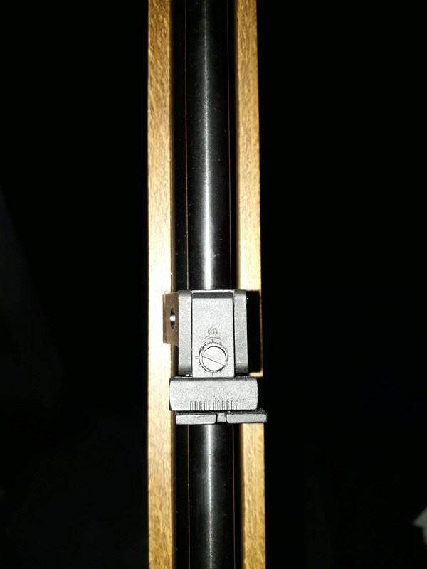

| c'est pas faux.. j'avais hésité entre les deux et finalement après échange de mails avec aa ils m'avaient conseillé la artemis.. je sais que la hausse est bien a droite, mais pour la qualité des groupements c'est peu être un peu de ma faute.. suis pas expert ni sniper lol Tu penses vraiment que la discovery est meilleure? :/

| Sujet: Re: pr 900w Dim 7 Mai 2017 - 14:04 | |
| Je trouve pas de post sur la modif de la détente.. Elle est dure et longue .... (la détente toujours!@!) Si qqn peut m'aider....ca ameliorerai sûrement le lâcher... | |
7760pat Pilier
Nombre de messages : 8375 Age : 64 Localisation : 6 pieds sous terre Date d'inscription : 16/12/2013
| Sujet: Re: pr 900w Dim 7 Mai 2017 - 14:11 | |
| une photos de la détente stp , mais attention si tu démonte si tu décide de la changer amicalement voila reste le point faible de la detente dès que j'ai le doigt engourdi je la sent plus tot mal , et quand j'ai dis que c'est simplice comme on voit j'ai essaye de mettre une petite de reglage (le trou taraudé est deja là) et percer un trou de maniere à passer un petit tourne vis , mais malheureusement au remontege la groupille vient juste à cet endroit qui empeche le passage du tourne vis et le peu que la petite vis qui depasse en bas supprime toute la course du "1e etage" si je puisse dire . mais le gros probleme est plus haut voyez comme c'est pentus à l'endroit ou vient accrocher le marteau , malgré que j'ai adouci à cette endroi (mais pas trop au risque il devient trop court) ainsi que la pente coté marteau l'armement et le depart du coup est pas mal assoupli mais le depart du coup reste encore un peu dur . faudra peut etre refaire cette piece avec un angle au moins la moitié moins pentus (pour encore plus facile pendant l'armement), et plus de plat à l'arriere pour un rayon plus gros sur l'autre bord pour un depart du coup plus douce . et pour la vis de reglage à moins de la deplacer un peu plus en avant je ne vois pas d'autre solution , reste le ressort petit mais assez raide (environ 2mm de diametre) difficile d'en trouver aussi petit et un peu moins dur . les plus part que j'ai à ce diametre sont plus tot trop mou ou plus dur | |

| Sujet: Re: pr 900w Dim 7 Mai 2017 - 14:48 | |
| Merci 7760pat. Mais même si c'est simpliste je vois pas bien où s'accrochent les différentes pièces entre elles. Faut adoucir le ressort ok, et adoucir le v de la pièce au dessus qui tient le marteau cest ça? | |

| salut juju ! on dirait que tu n'as pas tout lu mes tests avant de la commander , je croyais que la mienne aurait un defaut mais quand je vois tes cartons j'ai essaye beaucoup de chose avec elle mais à moins de changer le canon il n'y a rien à faire pour avoir une meilleure precision , là tu tires à 10m alors imagines à 30m tu ne mettras pas tout un chargeur dans le rouge . alors s'il est encore temps renvoie la . à moins que t'as la possibilité de la bricoler comme j'ai fait (mais au minimum ça te couteras un canon 100-150€) et de pouvoir l'adapter , je l'ai achete parce que j'etais curieux et personne ne voulait se lancer pour avoir un premier retour mais j'avais l'avantage de pouvoir bricoler sans frais (sauf le canon bien sur et j'ai la chance d'avoir un LW à moitié prix ) et je pouvais le rendre plus potable . pour la detente la mienne est tres sensible presque comme la fein 300 en effet il faut polir la pointe en faisant un rayon un peu plus grand et un peu sur le marteau aussi . changer le petit ressort par un autre de 2 voir 3 fois plus souple , changer la petite vis de reglage par une plus longue . pour le regulateur finalement je l'ai enleve parce que le reservoir est deja petit le regulateur reduit encore l'autonomie , et comme je n'avais pas une pcp en 4.5 à +300m/s c'est plus fun pour plinker | |
