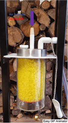

Pour ton info, suite mon pb, j'ai équipé ma pompe d'un filtre anti-humidité et au dernier démontage, j'ai trouvé aucune trace/couleur
de rouille.

Intéressant le filtre anti-humidité, faut-il remplacer ce qu'il y a dedans? Il y a bien un piège à humidité sur la pompe fx mais je crois qu'il est d'une efficacité relative même si lors des purges intermédiaires, il y a de l'eau qui sort.
