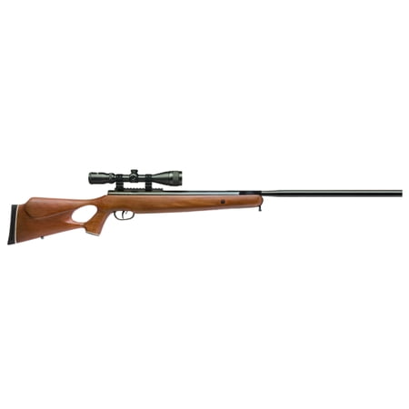

J'ai l'impression qu'il y beaucoup d'exagération sur la puissance chez certains fabricants. J'ai une Benjamin Phoenix NP2 5.5 (à vérin) vendue pour 31 joules que j'ai chronométrée à 24,5 joules hier dans mon garage.
Mais bon,comme j'ai fait ce matin un carton très correct à 50 m avec des JSB Exact Heavy (1,175 g), c'est peut être la bonne puissance à cette distance. | |
