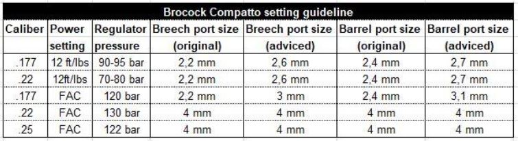

| Bon Huub, un gars très sérieux de chez Huma Air m'a fourni l'étiquette d'échelle graduée pour le réglage des régulateurs Huma Air Compatto Target VERSION 16 joules. Les deux traits externes doivent être positionnés en chevauchement. L'échelle est bien sûre à adapter à la circonférence du haut de régulateur pour réglage. Merci Huma ! @+ | |

| Wow, t'as un super contact chez huma, C'est vraiment sympa de leur part. Je m'attendais à 80 - 130 bars..... ceci dit il y en a assez..... | |

| Ouai, c'est vrai qu'il est hyper réactif et très sympa ! Pour la pression, je suis pas vraiment étonné. Je te renvoie au tableau fourni par Huma en relation avec Brocock: Si tu regardes bien, que l'on soit en 4.5 ou 5.5, la pression de régulation en 16 joules est comprise entre 70 et 95 bars. Donc, cette échelle est bien cohérente puisque j'avais bien précisé à Huma que je souhaitais obtenir le barre graphe pour une Compatto Target 5.5 en 16j. Après, monter au dessus de 100 bars, donc avec une version FAC de ce régulateur, apporterait d'autres modifications à faire notamment au niveau du marteau et ressort de valve...et donc donc, transfert port et barrel port... L'idée, dans mon cas, est de se rapprocher au max des 20 joules légales. @+ | |

| Hello, Bon aujourd'hui j'ai adapté l'étiquette graduée envoyé par Huma pour la mettre à l'echelle. Pour cela, c'est simple: diamètre du haut de régulateur= 12,98 mm On va donc chercher le périmètre de cet emplacement: P=2xPixR soit 2x3.14x6.49= 40,77mm Si l'on applique le fameux coefficient entubatoir (! ), on dira que P= 4,1 cm Après, c'est tout simple, on insère l'image originale dans Power Point puis on clic sur "Taille et dimension" et on redimensionne l'image à 4,1 cm en gardant les proportions (pour la hauteur). Une petite impression, découpage et collage pour finir et le tour est joué ! J'ai essayé, ça va nickel. Juste bien penser à ce que les deux traits externes se chevauchent à "l'enroulage" Allez, et pour les plus chauvins d'entres nous, ça c'est cadeau ! @+ | |

| Petite question... Huma conseil donc d'élargir les ports En cas d'installation de leur régulo. Est-ce déjà fait sur un modèle target ? Messieurs... À vos pieds à coulisse.. Merci pour l'astuce power point... | |

| si je savais comment mesurer...mes certaines idées fleurissent...
Ce que je constate simplement c'est que pour une version .22, si pression à 80 bars (comme moi) et au mieux (si la version Target est déjà optimisée par Brocock ce qui reste à prouver !) le transfert port fera 2,6 mm.
MAIS
Si sur cette même .22, si on passe la pression à 100 bars, on gagnera à optimiser le transfert port (qu'il soit à 2.2 ou 2.6 !) Après, faut rester raisonnable et se rappeler que le marteau et ressort de valve sont differents. Mais, à vue de nez, sachant que la valeur max en .22 est un diamètre de 4mm, un p'tit 2.7 / 2.8 serait pas mauvais...
Si tu y repenses, 1/4 de tour anti horaire sur ton régulateur, c'est 2 joules de mieux !
Je conseil (une fois de plus) la fameuse chaîne suivante https://www.youtube.com/user/robertlanedesign/videos et plus spécifiquement pour notre sujet, cette vidéo de 1/4 à 4/4 : https://www.youtube.com/watch?v=d5n05IWm1bQ

| Bon, sinon, après avoir installé le repère gradué sur mon régulateur et en partant de l'hypothèse que ton régulateur était réglé à 80 bars d'origine, je peux te dire que 1/4 de tour sens anti trigonométrique représente une pression régulateur de 95 bars. Pour info, les graduation montent jusqu'à 105 bars. @+ | |
